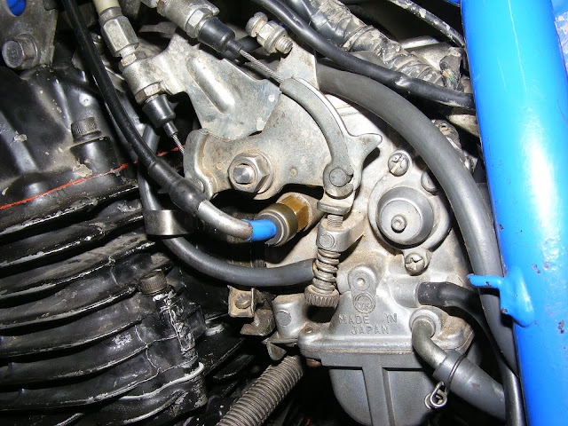

A przypadkiem membrana drugiego gaźnika nie może być winowajcą takiej sytuacji?

Gaźnik ustawiało już kilku specjalistów świeca jest po wykręceniu czarna

Tłoczek ssania szczelny? Mi trochę zajęło zanim znalazłem odpowiedni oring żeby to uszczelnić (chyba mam jeszcze jedną sztukę w zapasie). Dodatkowo przy wejściu linki ssania łapał lewiznę, bo guma się wzięła i straciła. Załatwiłem to uszczelniaczem zaworowym
Re: Za wysokie spalanie
No to już masz jakiś punkt zaczepienia bo czarna świeca to prawdopodobnie za dużo paliwka. Powinna być taka brązowiasta, kawa z mlekiem, coś takiego, nie jestem specem od kolorówmateusz50007 pisze:Gaźnik ustawiało już kilku specjalistów świeca jest po wykręceniu czarna
Sprawdź to raz jeszcze, pisałeś, ze słabo przyspiesza powyżej 120kmph, nie wiem na ile słabo ale jak jechać nie chce wcale (bo i tak byle jak XT przyspiesza przy takich prędkościach) to tez może być to wina zbyt wysokiego poziomu paliwa.
W tamtym roku bodajże tak miałem, że dostawał trochę przydużo oranżady i słabł mi przy szybszym przelocie, nie przerywał ani nic tylko bardzo słabo przyspieszał, żeby nie powiedzieć, że nie przyspieszał.

Sprawa się rozwiązała wymieniłem ogring i wszystko gra jeszcze raz wielkie dzięki
