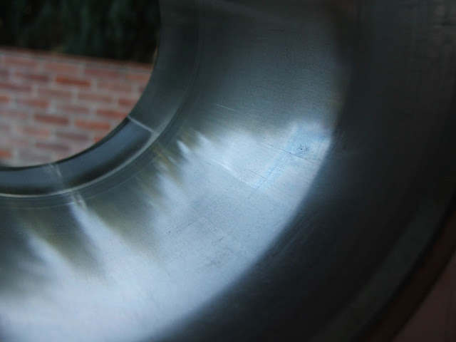

mam na warsztacie silnik z XT. Jeszcze nic nie było mierzone bo przed chwilą go rozebrałem. Wrzucę fotki, popatrzcie i oceńcie jak to Waszym zdaniem wygląda.
Do szlifierza pojadę na dniach więc będę znał opinię fachowca ale póki co chciałem poznać zdanie innych ludzi ogarniętych w temacie.
Fotki słabej jakości, lepsze będą na dniach bo nie miałem czym zrobić dzisiaj.
Na pierwszy rzut oka jest wyczuwalny niewielki luz na główce korbowodu ale tego się spodziewałem bo było słychać lekkie stukanie podczas pracy silnika.
Silniczek zaczął mi brac olej w zastraszających ilościach, rzecz zaczęła się dziać w dość krótkim czasie wstecz. Dokładnych pomiarów nie dokonywałem ale tak pi razy drzwi szło go ponad 2 litry na sporo mniej niż 1000km - czyli nie tak mało :lol:
Na tłoku są oznaczenia Yamaha i IZUMI a więc jest to oryginalny tłok :)
Silnik nie był wcześniej rozbierany, nie ma żadnych śladów druciarstwa, ja zajrzałem do niego jako pierwszy ;)
Zdjęcia w albumie: https://picasaweb.google.com/1146331834 ... /3TBEngine

Po wstępnym "macanku" na pewno sworzeń do wywalenia (nawet jeśli tłok zostałby ten).
Gładź w niezłym stanie, aczkolwiek i tak wszystko trzeba będzie dokładnie wymierzyć.
Tłok bez uszkodzeń, też do zwymiarowania.
Zastanawia mnie co było przyczyną dostawania się oleju do komory spalania. Wychodzi na to, że pierścień zgarniający powiedział :bananasaluta: i to stosunkowo niedawno...

Re: Prośba o ocenę stanu podzespołów silnika
Widzę, że wał fioletowy tak jak u mnie ;) Możliwe, że pierścienie już się skończyły. A jak wyglądają kanały dolotowe i wydechowe? Suche i czyste?

Pawlo pisze:Widzę, że wał fioletowy tak jak u mnie ;) Możliwe, że pierścienie już się skończyły. A jak wyglądają kanały dolotowe i wydechowe? Suche i czyste?
Stawiam piwo, że fiolet na przeciwwagach wału to pamiątka po montażu na gorąco sworznia stopy korbowodu...

Kanały ssące suche i czyste, wydechowe suche i okopcone na czarno.
Co do przebarwień na przeciwwagach to tak jak Mazi pisze są one konsekwencją nagrzewania przeciwwagi podczas montażu sworznia korbowodu, chyba :lol:

Wszystko wygląda całkiem ładnie. Być może obejdzie się bez szlifu i wystarczy wymienić pierścienie, ale to już pomiary dadzą odpowiedź. Wyczyszczenie komory spalania, prewencyjna wymiana uszczelniaczy, dotarcie zaworów i pewnie będzie jeszcze długo latał.

Tłok rób tak czy siak, szkoda czasu i kasy w zabawę z samymi pierścieniami

seboo pisze:Wszystko wygląda całkiem ładnie. Być może obejdzie się bez szlifu i wystarczy wymienić pierścienie, ale to już pomiary dadzą odpowiedź. Wyczyszczenie komory spalania, prewencyjna wymiana uszczelniaczy, dotarcie zaworów i pewnie będzie jeszcze długo latał.
Właśnie zastanawiam się nad tym ale chyba nie ma sensu wymieniać samych pierścionków bo w ASO za pierścienie i sworzeń zapłacę tylko co za komplet TKRJ. Różnica będzie tylko w kosztach zrobienia szlifu.
Podjadę do fachowca i pomyślimy co dalej.
