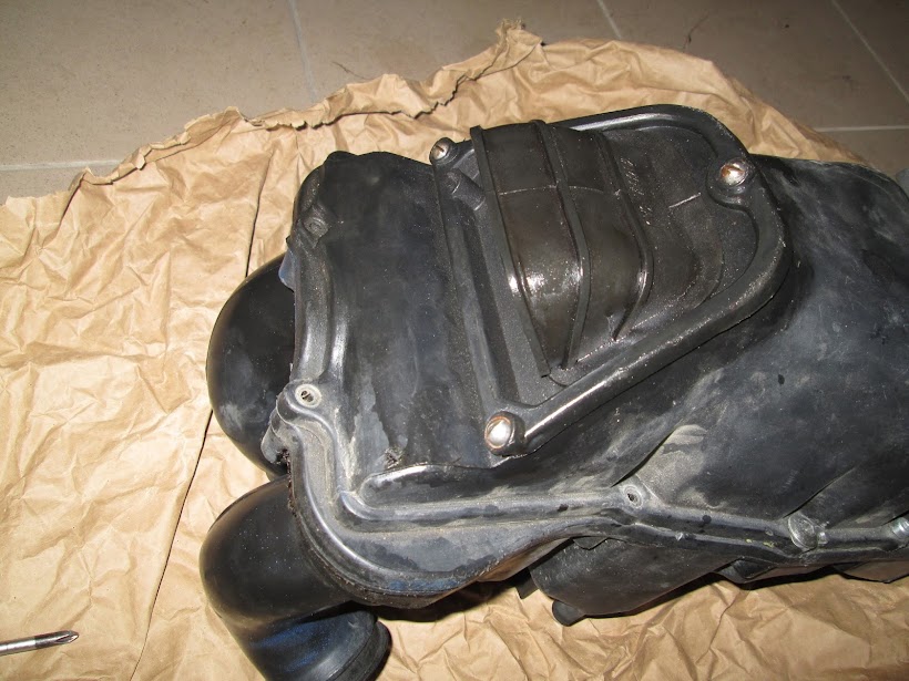

Gaznik jest ustawiony.Zmienilem jeszcze filtr powietrza tzn.wywalilem te krocce ssace z nad glowicy zaslepilem i wstawilem wlot taki jak jest w 3 AJ ale musialem go powiekszyc bo ewidentnie brakowalo powietrza.Zrobilem jeszcze dodatkowe wloty powietrza na gornej obudowie filtra przy glowce ramy i zdecydowanie jest lepiej.Zastanawiam sie czy nie powrocic do pierwotnej wersji z wlotami na dole przy glowicy.Slyszalem jeszcze ze w kolektorach wydechowych sa jakies zwezki

Co do braku powietrza przy przerobieniu airboxa to w 3aj wcale wlot nie jest duży. Oryginał 3aj wygląda tak:

Mallory i wez mi wytlumacz.Identyczny wlot od 3 AJ zalozylem do swojej 1VJ i co brakowalo powietrza musialem wywalic ten gumowy wlot i powiekszyc w tym miescu otwor na jeszcze wiekszy i zalaozyc taka metalowa siatke co by nic tam nie wpadlo .czemu 3 AJ chodzi na takim wlocie powietrza a 1 VJ nie bedzie???
