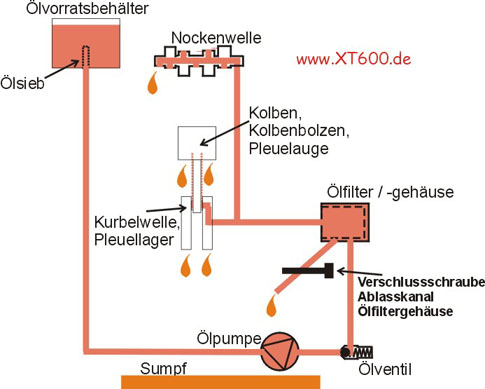

Widziałem ten patent na twojej stronie dużo wcześniej. Tak się tylko zastanawiałem nad tym czy pompa oleju da rade?

pompa napewno da rade montując chłodnice nie tworzy się dodatkowego obiegu oleju tylko wpina się w istniejący obieg

-Jest to oryginalna chłodnica przystosowana do tego silnika. Wiec na pewno nie zmniejsza przepływu oleju.
-Stare XT miały stalowy zbiornik oleju dość daleko usytuowany
- XT-ki miały też tą chłodnice w 2 miejscach pierwszy obok gaźnika od strony zębatki zdawczej a drugi w przedniej cześć w okolicach zbiornika.
-w XT/TT są dwie pompy oleju, z czego jedna bardziej wydajna od drugiej. Ta wydajniejsza przepycha olej z powrotem do zbiornika oleju (ramy) w moim przypadku pomiędzy jest jeszcze chłodnica (jak w starych XT)
Dlatego stwierdziłem, że nic nie powinno się wydarzyć jak do tej pory 5tys i nie widać niczego niepokojącego…
A brak takiej chłodnicy w nowszych XT TT. Jest raczej oczywisty tzn oszczędności :( ….
Na forach niemiecki jest to dość częsta przeróbka ;) tyle, że są to akcesoryjne chłodnice, ale koszta bajońskie :shock: i moim zdaniem dużo bardziej jest podatna na uszkodzenia niż umiejscowienie w moim przypadku. Niektórzy wstawiają też termostat, żeby silniczek prędzej nabierał temperatury :) … niestety cena termostatu też spora

Z tego co wiem to jest 1 pompa oleju w xt (przynajmniej w moim ) która tak jak napisałeś tłoczy olej do zbiornika. Mam starszy typ silnika 43f zbiornik oleju znajduje się przy tylnym kole, i nie było przy nim chłodnicy rys poglądowy.
