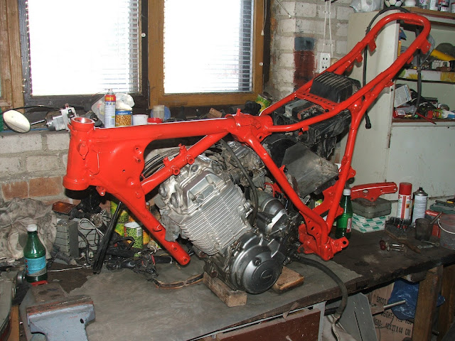

Następnie na warsztat poszła rama - mycie, czyszczenie i malowanie (podkład i 2 warstwy farby). Malowaniem zajął się Ojciec, gdyż za piaskowanie i malowanie proszkowe w pobliskim warsztacie zażyczono sobie 350zł i ze względu na ograniczony budżet postanowiliśmy to zrobić we własnym zakresie.
Po kilku dniach rama pomalowana i muszę przyznać, ze wyszło na prawdę przyzwoicie jak na domowe warunki:
Obrazek
Obrazek
